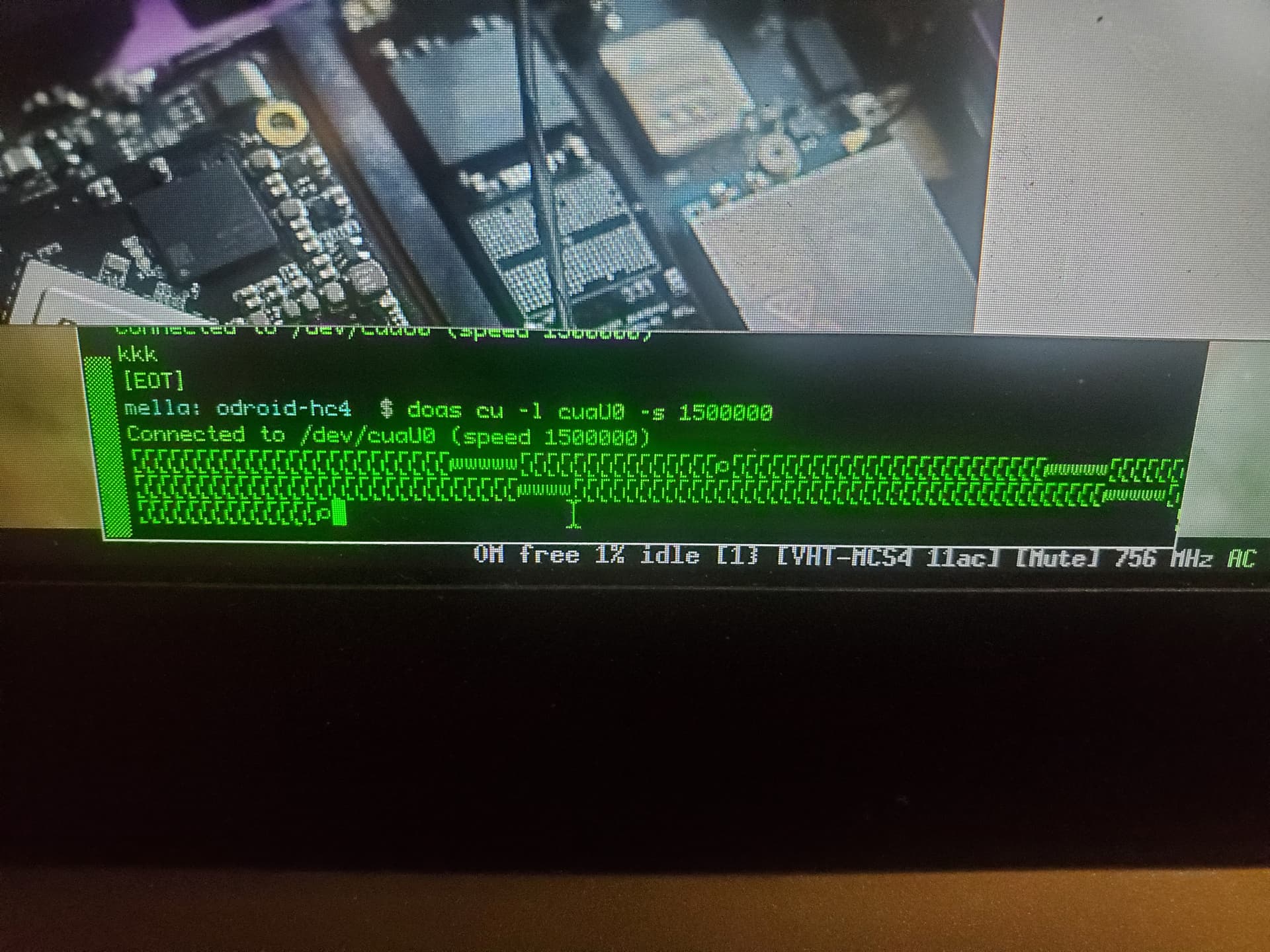

I used a cable to test it and I’m not getting much:
[patrick@trantor ~]$ sudo tio /dev/ttyUSB0 -b 1500000
[20:20:58.601] tio 3.8
[20:20:58.601] Press ctrl-t q to quit
[20:20:58.694] Connected to /dev/ttyUSB0
! !!!!  H@0
           ?880000pppp???????????????????????????????>?>x<??????Ã????????cccccccccc##1#3311311a11?(88((
                                                                                                 ??????B???????????a?¡aa!!!a!!!!!!!!!!!!!!!!!!!!!!!!!!!!!!!!!                                                                    ?IHH@?   I??!?
All that output only shows when I power off the pocket, I dont actually get anything on bootup (though I was getting some similar output on an earlier bootup, but I havent been able to replicate it).
The batterie’s pretty low I’ll let it charge and try again.
The chip on the uart adapter is very sensitive. Just by holding mine in my hand (not touching any contacts) I get this output:
����f#�b��sgf3~D"�b���p������~����wwff?�"��������wgw�3D�xx���|D��f?�f3��3f~��3fw�s��������"D"�D3D3�f3f3�3ff��sfw�sw���������?�����������www�3f3��D��"D�D"D��D3f��f3f3f���������������������������������wfw�3D#���"D"D3D3�f3f3�3fw��sw��w�����������~|||����������������wgw�3F3D�"@#D3D��f3f3�s�������~||x�������������3f3��D�"D"D3f3�sw��p�������p�ww��f3f3D"��"f3>��s�����wwww�3f3D#�"D3f3f��w�������������f?�f�b�D"�D"`3D3f3�������www�3f3��D��"D�f3f��sw���������"D3f3ff�������ww�f3ff>��#D#�D�D>�D�����������������������������~F�D�F�D"�D3>��3f��s�����D�"D"f3f3����w�3gw?�f3f3f3ffD��f3f3D""D"`3F3f�9f3w�����www��F#��f�F��D������D"�D3f3��ff���p`ggf��D" @#D3f��f3f��s�����>D>�D�D#�f3�3w���p����f��F3�"D"D3f3f�`gff3�D�������p�p��"D�F3f3�sf�������`ww�f3D�"D"`3D3f��f3f�pwwf�D"��������p������p���������3D��f��D>����~���������������p����sgf�D"�"D"D3f3�sfw�s���7�D>������p�������pw�f�D#�>�D�D?�f3��s7@"�D3��f3f��s�����p���~|�x��D�D��f?�ff������9��www��D�"D�F3f��fw�����F�D��wf3f3|Dx|||���~�f?�f�������fx��D>�D?�f��f?�fw����p�p���f?�F���"D3��f3f��s�����wwg�D""@"D��f3��3f���w����wff��D��wwF3DD������p����g~�f���f3F3���3ff�F#D <�F�D��D�D�1f�fg?����������������������~~~����pwww�wf��`www��3f3��D"��������~|||��"D3f���f�f�D�����������������������������f�ff�f3D3��D"�D#D��f3f��s��D�`��f?�F��|���"@#D3f��f3f��sw���������"D"D3���ww���3f3��"D�"D>�D"f3��f3f��sw�����������3ff��3D#�D��D>�D��F?�f3��3w��s������p��ww��3f3��F3D"D�����pww���3f3��D"�"D�D3f3�f3w�s������p�����f?�f��D���������������������������w�������"@#D3F��f3f��sw��f3ff?��#D"�"f3f3������`����3fw�f3D3D"�w���1�|~��wf3D����sf>D0����f��f�F�D">��8gf3D��~��pwwg�D"�"D31f3f��s������~||����D�����������|������>�F�D�D"@#D�1f3������g�"D"f3f��s����p������|�"D3��f3�������3f3�D�������f?�f�"�D"�f3f��s�����ww���3f3��D���>�������������www�f3f3D#xww��3f3�D���3f3��D����|��������������������������������������f���������?�>�>�>>|��||||<>>�>�>�~��������>�>�>><|x�#f3�fw����fwg?�f3F#|D�"D3f3f������3f3>D"�f������������p���f�~f�D"|�D"D3f3f�g�����"f3��fg����������p������~�~�~~��D�D�D"D3��f3f�����D>��������������x��ww���3ww�3f3�D#D"D"������p������~�~~~��D����"D3��fw�����ww��3ff�f3D�D"xx||����3>����www��3f3��f3D"D�""`3f3f?�����g�?�f��||x�����f?�����||x��"D3f3f���p�����~�~�~��|D�D@����?��������������||x��www��3f3~F3D#|D">�D�D3�f��w��������ww��3f3��F3D"D"��w�?�����||xD""`3f3f��fw���1�>��>����"D"f3f��s��p��ww��3f3��F3D�D"1�?����������������������|�D"<�3f�ffw�������������~����~D�F�D"��"�f3�������www�3f3~F3D#|D"�p������~�~�~~~||||x�f�f�F�����www��3ff��f3D�D"�"f3>��s������ww��3f3>�D#D"D"|||||������"D3��f�����������~�~�~��D�D����3gf?��3f3�D"�"D"f3f��x��3gg?��3f3�D"x|||||~~�~�������������~�~��D�D��"f3��f�����wwwwfFD"D3>��3f�����ww�3f3��f3D"D"�>��>��������������������~�~�~~��D�"�"D�f3����|||||~~��������"D3�f3����"D39f3w��D�D�D"D�f3f3����p����~�~~~|�����ww��3ff>��3F3�D"x|���~������p���3gg�3f3~D"D||||~~�~�~�������w���w�f3f��f3D�D"�"

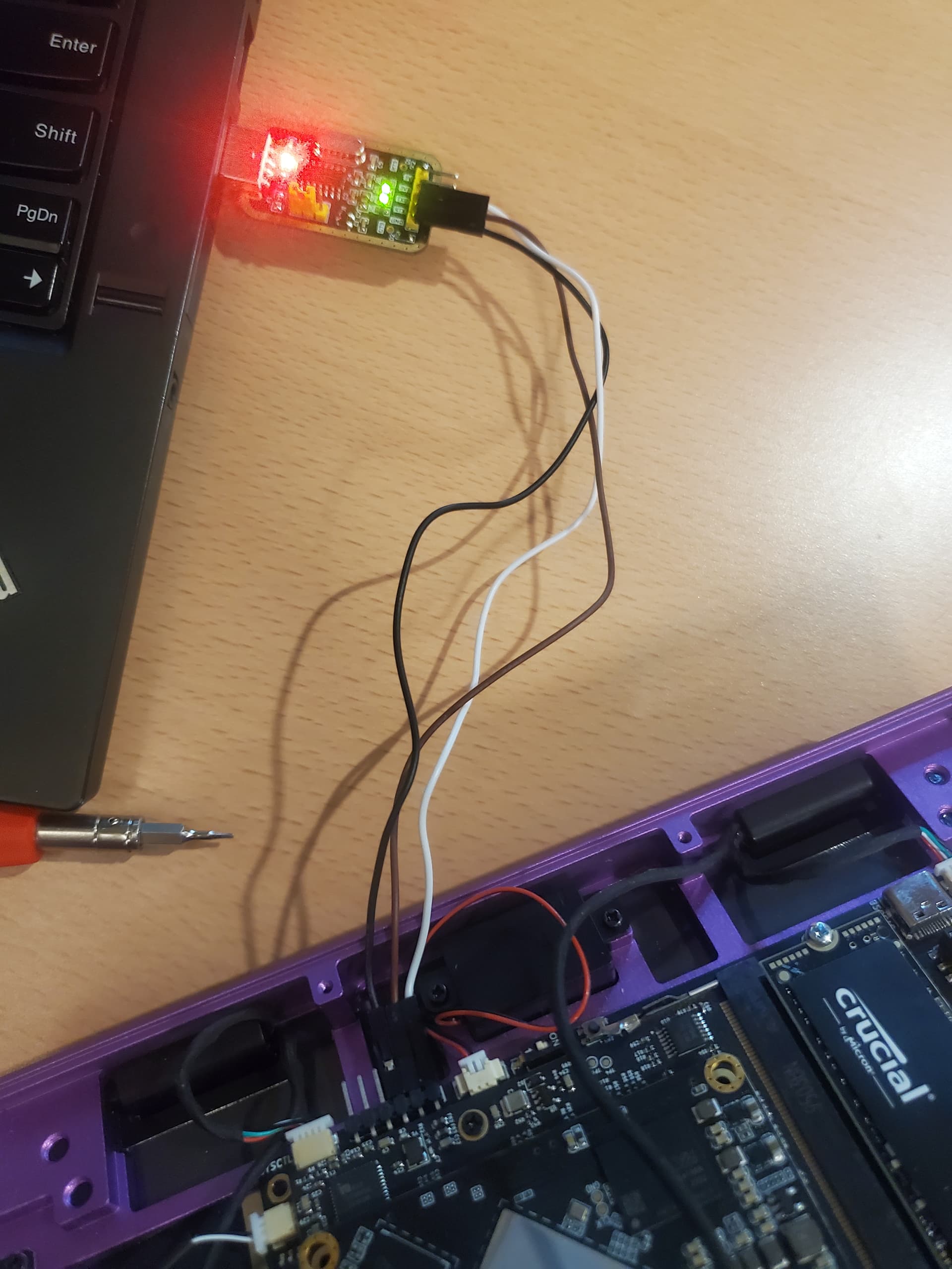

Thank you for the help. Unfortunately I’ve been unable to get it working.
I tried again at bsdcan after doing the battery trick and borrowing someones serial cable to be sure mine wasnt the problem and I’m just not getting output on the console (except when I power off)
I’ve tried multiple times with the serial pins in different positions and with batteries or not.
I’m guessing the next step would be flashing an sd card so it uses that instead of the embedded memory ? But maybe one of you can say if it’s not even worth it.
I could not upload two pics in the same post so here’s a second one
if your serial uart connection is working then you should be seeing output from u-boot. Assuming that your serial connection is correct, then something is more fundamentally wrong because you are not seeing the u-boot output and without u-boot running, nothing can boot from an sd-card.
You could still try flashing a vanilla image to sd-card on the off-chance that u-boot works correctly and there is just a problem with your serial uart adapter or with the tx/rx/gnd cabling.
